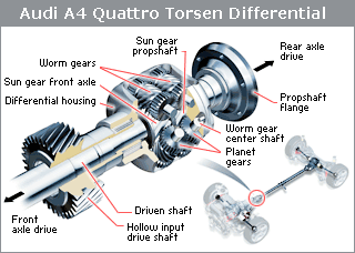

din filmuletul acela in care audi quattro patineaza pe role se poate intelege foarte usor principiul de funtionare al sistemului
intre diferentialul fata si cel spate exista un diferential central torsen
forta de tractiune se duce instantaneu rotilor care opun mai putina rezistenta( in cazul acesta spate)
diferentialul central este folosit deoarece in viraje puntea fata traseaza un cerc cu raza mai mare decat puntea spate ( rotile din fata se duc mai larg decat cele din spate ) deci cel din fata parcurge o distanta mai mare
de aceea differentialele fata si spate trebuie sa se miste independent cu ajutorul diffului torsen
mai jos atasez cum arata torsenul asta si cum functioneaza
