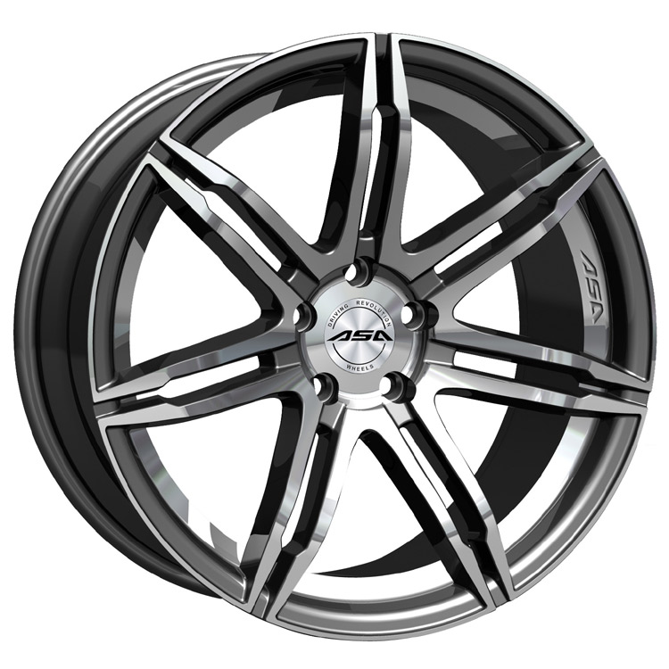

pe 17 ma gandesc la modelul 161, Barracuda Voltek T6 sau ASA GT-2
