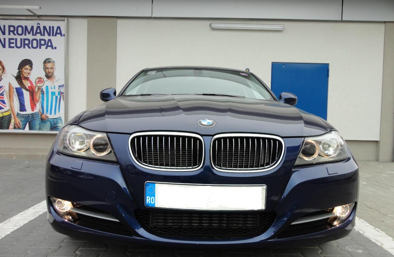

Intr-un final am resuit...am renuntat la farurile de LCI si mi-am comadat un kit retrofit originale. Totul bine si frumos a ajuns kit-ul si acum alta problema. Am nevoie de modulul de lumini deoarece nu aprinde xenonul. Am mai comandat modulul de lumini separat cand imi ajunge trebuie sa duc masina la BMW pt resoftare. Dupa ce voi termina cu toate operatiile si xenonul v-a merge revin cu mai multe detalii de cat a costat si ce a implicat. Eventual o sa incerc sa fac un DIY cu tot ce implica daca mai sunt si altii care vor sa faca transfoarmarea. Revin si cu poze.
Am renuntat in final deoarece farurile pe care le gasisem la pret bun erau de coupe...asa al uat noi originale de pre facelift si cu tot ce trebuie la 850 euro. Intradevar arata mai bine cu faruri lci dar nu am mai cautat am pus faruri noi. Doar ca toata distractia sa zic asa a ajuns la destul de mult. O sa revin cu detalii. Acum sper sa vad ca s aprinde xenonul odata ca deja dureri de cap mi-a dat. O sa revin
Intr-un final am reusit... Pentru cei care vor sa fac a ceea ce am facut eu le spun niste preturi la ce sa se astepte. Pe langa kitul retrofit de la bmw mai trebuie si modul de confort pt varianta cu xenon si optional comutator aprindere fauri deoarece nu mai e nevoie de reglaj faruri. Pretul final la cat m-a dus toata distractia e undeva la 1350 euro, asta in conditiile in care lucrand in domeniul pieselor auto le-am cumparat direct fara adaus. Azi am luat masina de la bmw deoarece a trebuit resoftat modulul. Acum ce ar mai trebuii sunt si spalatoarele la faruri care sincer nu prea ma deranjeaza si mai vad daca montez sau nu. O sa postez si niste poze cu masina cum arata inainte si cum arat dupa.
