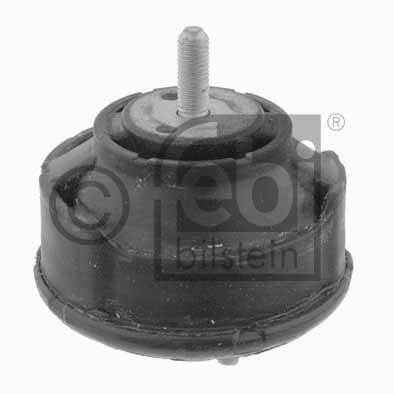

Am schimbat si eu suportii mei dar sincer nu cred ca sunt cu ulei, sunt niste simpli suporti din cauciuc cu metal la partile cape se prin de motor si caroserie. Suportii arata asa:
Si eu i-am schimbat si iti spun sigur ca sunt pe perna cu ulei ca al meu unu cand l-am dat jos sa spart si a sarit uleiu din el. Sincer si eu de cand am schimbat mi se pare ca la relanti tremura un pic mai mult fata de inainte. Iar cu sunetul ala la oprire e de la volanta, dar din filmuletu pe care l-a pus el nu are nimic ciudat fata de toate motoarele pe diesel.
