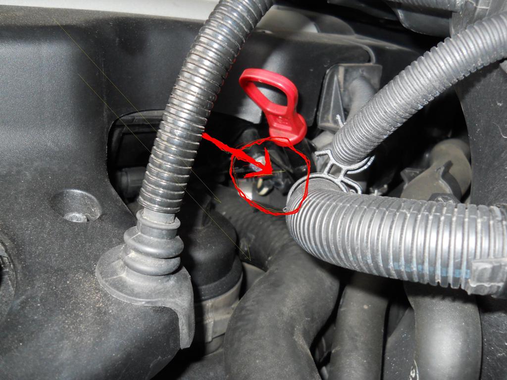

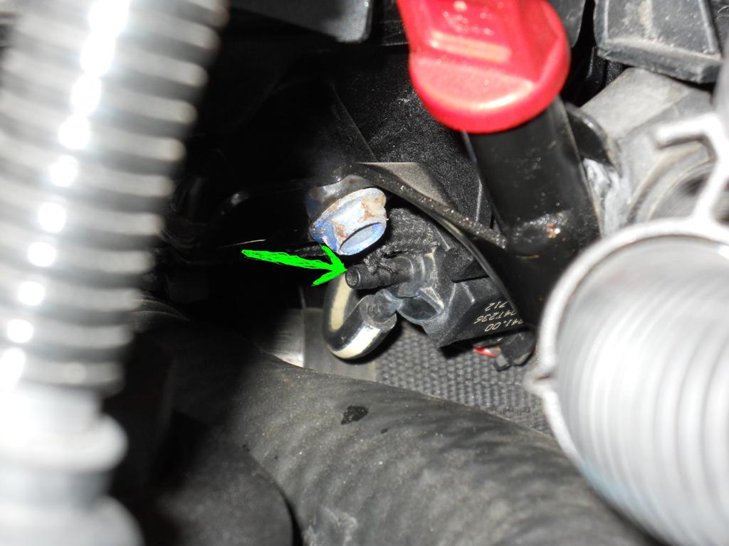

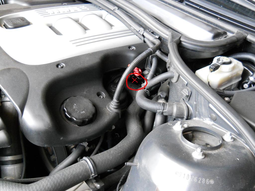

atasez cateva poze facute azi si as vrea sa va uitati si voi la bmw-urile voastre sa vedeti daca si la voi este asa(parca lipseste un furtunas) as fi curios daca chiar asa e lasat stutul ala gol sau imi lipseste mie ceva..... mercy anticipat!

acel furtunas scos intentionat, este pt actionarea clapetelor :)
cine a avut masina l-a anulat pt a nu avea probleme de absorbtie in motor a acestora(oricum trebuia astupat furtunul piesa 12 in schita de mai sus nu lasat asa gol, sa piarda vacumul..d-aia iti si sugeram sa le scoti de tot
deci oricum acolo era un furtunas, dupa cum bine am banuit eu, dar faza cu clapetele ma baga in ceata totala,..... de ce trebuiesc anulate?.. ce rol au acele clapete? de ce a scos cineva intentionat acel furtunas? as vrea sa-l pun la loc .... are ceva? sau anularea clapetelor ce ar insemna? cu ce se astupa locurile ramase(ma refer la tija clapetelor)sau tija ramane... daca ma poate cineva lamuri ar fi tare bine
mercy, din cate am vazut trag concluzia:- avand in vedere ca la mine e scos acel furtunas care actioneaza clapetele, ele sunt tot timpul deschise, deci nu isi fac treaba.... asa ca pot sa consider ca nu le am(d.p.d.v,al functionarii motorului), oricum ma gandesc sa curat admisia, si e posil sa le demontez(doar tablitele si surubele)...
si imi trece prin minte o alta chestie avand in vedere ca la unii au ajuns in motor acele clapete, ma gandesc la faptul ca acea electrovalva care le actioneaza poate sa aiba o functionare defectuoasa, si sa le actioneze pe pozitia "inchis", cand motorul are debitul de aer mare(adica pe turatie), si atunci le forteaza inutil, ca avand in vdere faptul ca sunt din fier totusi, si cand ele sunt pe pozitia "inchis" e totusi, la turatie mica, cand fluxul de aer nu are asa presiune, iar in rest sunt deschise(la aceste concluzii am ajuns in urma citirii acelui topic de mai sus)
