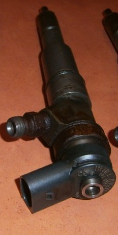

Daca scapa un pic de presiune(motorina) pe acolo asa face. La mine nenorocitele astea de 15 lei au fost vinovate de intreruperile intre 1800 si 2200 rot/min la accelerari finutze. :thumbsup: Am investigat si schimbat piese mai bine de 1 an de zile. :thumbsup: Schimba preventiv si furtunul de la retur.
Daca scapa un pic de presiune(motorina) pe acolo asa face. La mine nenorocitele astea de 15 lei au fost vinovate de intreruperile intre 1800 si 2200 rot/min la accelerari finutze. Am investigat si schimbat piese mai bine de 1 an de zile. Schimba preventiv si furtunul de la retur.
Vrei sa spui ca ai scapat definitiv de intreruperi inlocuind acele mici saibe? Este prima data cand citesc despre ele ca posibila cauza...

astazi am ajuns si eu pe la curte si mi-am facut curaj sa ma apuc de treaba
http://i44.tinypic.com/dw56w5.jpg
cam asta a fost diferenta
http://i39.tinypic.com/k4tb8l.jpg
http://i44.tinypic.com/nqqno0.jpg
si decedatii :)
http://i40.tinypic.com/ekktxy.jpg
ca rezultat ? masina merge minunat, dar la modul de superb, nu mai are absolut nici o retinere in acceleratie, motorul merge super rotund parca ar avea amestecul motorina-aer perfect.
multumit, parca se si tureaza mult mai frumos si cursiv (desi nu mi se parea ca are masina vreo problema) , am curatat si egr-ul
in concluzie sanatate celui care a venit cu ideea :drinks:

injectoarele le-am scos cu schema, am desurubat putin piulitele de strangere ,am dat o cheie si au sarit singure :shifty:
cred ca ieseau oricum usor si fara.
Haha, tare modul cum le-ai scos, numai sa nu cauzeze la ceva... Ma gandeam ca ies si fara sa dai galeria jos. Asa, zi cum se comporta masina inainte sa le schimbi.
bai mergea bine si pana sa le schimb, dar parca sub 2000 si in jurul la 2000 de turatii cand o accelerai nu se tura atat de lin sa zicem.
mi se pare ca merge mult mai rotund si lejer motorul acum(mai spre benzina sa zicem), e posibil sa fie si placebo , dar sigur e o diferenta .
cu afectatul , nu ai ce sa afectezi, desurubezi putin cat sa sara ele 2-3 mm , cand sar se si opreste motorul.
