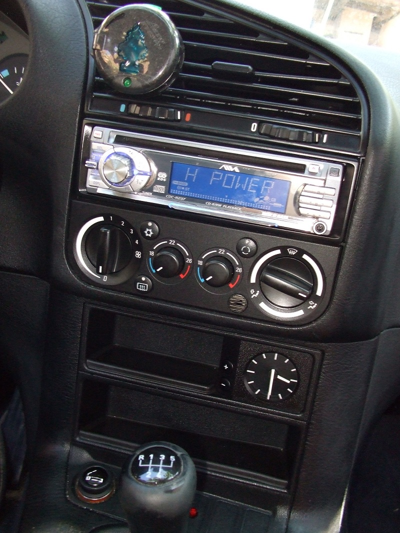

Asta e panoul meu.

Asta e panoul meu.
http://www.youtube.com/watch?v=swNCB0MS_YE - Exact astea sunt sunetele pe care le face si la mine.
si la fel se aude si la mine sunetul ala tzzzz tzzzz...doar ca un pic mai incet, si chiar nu stiu de la ce e, dar nu cred ca e vre o buba.
offff, pai zi asa...deci AI CLIMA, cu reglaje manuale...panoul tau difera de al meu doar prin gradarile de la but de temp..cred ca au iesit asa diferite din fabrica, in functie de anul de fabricatie...dar face aceleasi lucruri.

apai, e alta mancare de peste...la masinile faca AC/clima, e doar o rotita orizontala sub gura de aerisire din panoul central...eu d aia ziceam (albastru/rosu), electroventilatorul (aux fan) ptr clima e pozitionat in fata radiatorului AC, nu cel ptr radiator racire...in fine, ne-am incurcat :laugh:
