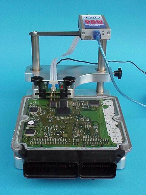

Din ceea ce am citit, a zis ca i-a scris soft-ul cu BDM. Care implica desfacerea ECU pentru a avea acces fizic la procesor. Acelasi voinea spunea ca nu stiu cine i-a dat cu aer cald pe procesor ca sa faca contact si de aceea a pornit.
Cam asa se face scrierea soft-ului prin BDM:
Oare nu este nicio legatura intre faptul ca i-a desfacut ECU si a umblat pe acolo?
