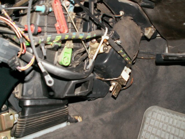

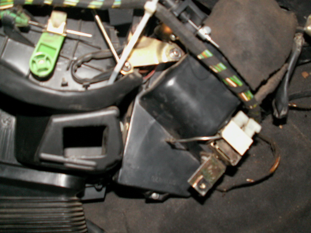

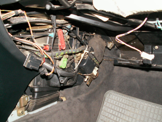

Salut ! Imi cer scuze ca deschid un topic nou pe o tema care a mai fost discutata pe acest forum dar chiar nu reusesc sa localizez filtrul de polen . E posibil ca masina sa nu aiba filtru de polen? BMW520i E34 cu facelift ,24 valve , 110kw , vanos ,fabricatie 02.1995, cod motor M50B20 , caroserie GH11246

are aer conditionat
e in dreapta sub bord.vezi sa nu ti fie dat jos.are locasul lui.si al meu lipseste,mi l a scos mecanicul cand am inlocuit ventilatorul de bord si tre sa pun unul nou.oricum e destul de inghesuit bagat p acolo...
http://www.bmwclub.ro/forums/topic/44937-filtru-de-polen/
E in spate, dupa toate conductele alea din poza. Trebuie sa te bagi dupa ele sa-l vezi. O sa vezi un capac alb cu un fluture pe el de care trebuie sa rotesti pentru a iesi afara. Dupa el este filtrul, iese in lateral, spre dreapta cum te uiti la torpedo.
Trebuie sa dau jos capacul ala de plastic cu sonda aia inauntru? Am incercat dar nu iese...probabil daca il dau jos se vede mai bine . O sa incerc sa dau jos izolatia de pe conducte poate asa reusesc . Oricum multumesc foarte mult pentru ajutor .
Edited by madox520
Mai in capat nu este nimic inafara de o mufa cu foarte multe fire care e fixata intr-un locas si cam atit...dupa aia e mocheta . Nu stiu...probabil o sa ma duc in service , o sa vad cum fac ei si dupa aia o sa-l schimb singur data viitoare ( eu cred ca nu are ...??? ) :nea:
In fine ... o sa vad simbata . Problema e ca nu am dat de nici un plastic alb . Toate carcasele alea din plastic sunt negre si nici nu seamana cu nimic din ce am vazut in manuale . Oricum va multumesc pentru rabdare( in locul vostru :2guns: ) mai incerc...
E in spatele mochetei. Cumva filtrul e in lungul mochetei din zona picioarelor pasagerului. Imagineaza-ti peretele despartitor dintre motor si interiorul masinii.
Ieri am fost in service si mi-au spus ca nu are filtru , ca s-au fabricat si cu filtru si fara . Oricum eu nu sunt pe deplin lamurit . Mi-a mai ramas o singura varianta : sa dau telefon la reprezentanta BMW din Iasi si dupa seria de sasiu sa-mi spuna ei daca are sau nu filtru . Multumesc tuturor pentru raspunsuri!
Am sunat la reprezentanta Trado motors Iasi si au verificat dupa seria sasiului in baza lor de date . Tipul a fost foarte amabil si mi-a insiruit toate dotarile cu care a plecat masina din fabrica ( si care se potrivesc cu ce am eu pe masina) mai putin aerul conditionat . In opinia lor aerul conditionat a fost montat ulterior pe masina , dar chiar si asa ar fi trebuit sa aiba montat si filtru de particule . In concluzie m-au bagat si mai tare in ceata... :bashwall:
Stiu ca la inceput masinile nu au fost prevazute cu filtru de polen la cele cu AC. Din cauza asta e si idioata pozitionarea lui, pt ca s-a adaugat ulterior momentului cand a fost proiectata instalatia. Cel mai probabil ai o instalatie de pe un model vechi, fara filtru.
Toata lumea a fost indusa in eroare de anul de fabricatie al masinii tale, cand deja masinile cu AC aveau filtru de polen.
