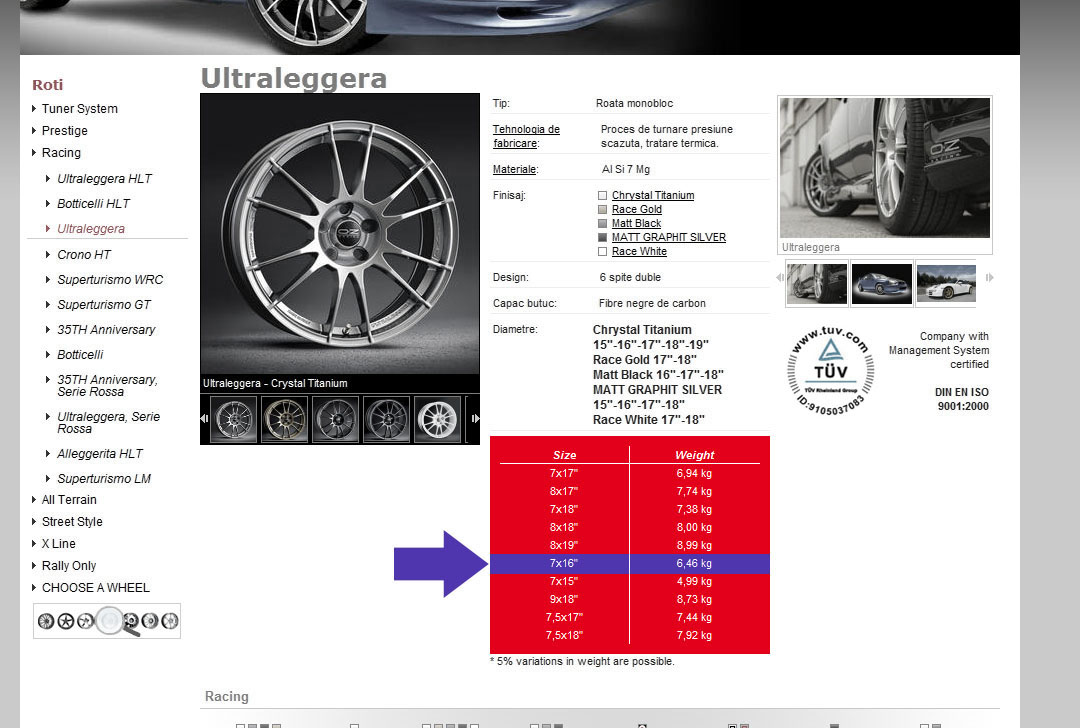

Salut, am un 318 E36 si intentionez sa schimb actualele roti de iarna (195/60R15 + jante tabla) cu unele de vara(16" sau 17"). Fiind un motor mic as vrea sa pun cele mai usoare roti pentru a nu afecta performantele masini. Dintre jantele OEM am vazut ca style32 7x16 au cea mai usoara greutate: 7.4kg, iar janta de tabla de 6x15 are cam la fel 7.38kg. O solutie ar fi sa raman cu jantele de tabla 6x15 + gume vara care par cele mai usoare dar sunt sigur ca se poate gasi ceva mai frumos si usor pe aliaj. Dintre jantele aftermarket cele mai usoare par a fi OZ RACING ULTRALEGGERA si ALLEGGERITA care au 7Kg cele 17" fiind si cea mai mica janta light care se produce pt BMW. Teoretic ar trebui sa caut o janta mai mica pt a castiga la greutate dar dupa ce am facut un calcul rapid am ajuns la concluzia ca au cam aceeasi greutate pe roata: avand in vedere ca intentionez sa pun anvelope de 205 latime, tind ca cred ca un cauciuc 205/45/17 e mai usor decat unul 205/60/16 sau 15" deoarece are aceeasi latime dar talonul(inaltimea) mai mic, deci intra mai putin material in cel de 17". Tinand cont ca un cauciuc are in medie 10kg iar o janta 8-9kg, inseamna ca si greutatea aliajului folosit pt a trece de la 15" la 17" este mai usoara sau egala cu greutatea cauciucului folosit in plus pt a trece de la inaltimea anvelopei de 45 la 60. Concluzia mea este ca o roata de 7x17 cu guma 205/45/17 este cam egala ca si greutate cu una 7x16 + guma 205/60/16. Stiu ca sunt multe forumuri legate de greutatea rotii dar tot nu am reusit sa aflu care e cea mai buna combonatie janta+cauciuc pentru a obtine cea mai usoara roata pt E36. Astept pareri, comentarii
