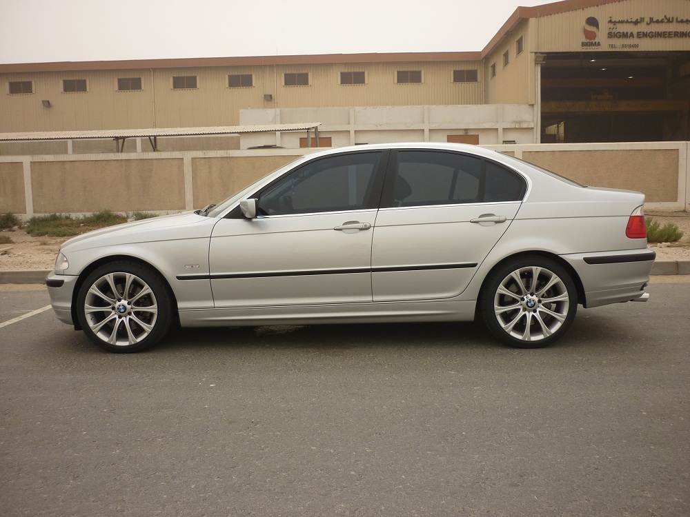

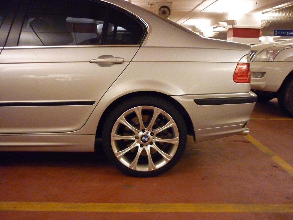

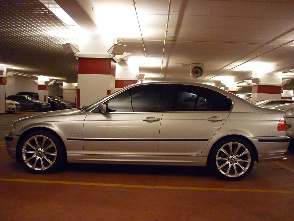

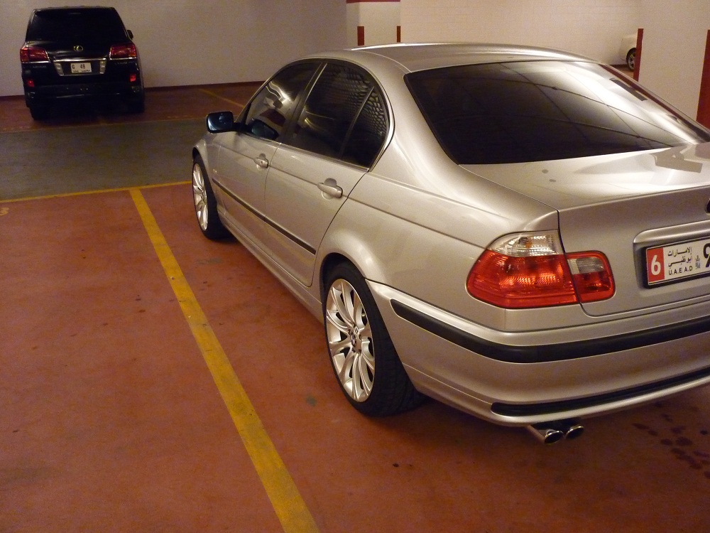

am luat si jantele astazi ca prea ma apasa gandul asta :), jantele sunt pe 18, 8J cu ET35 si cauciucurile aferente Dunlop 225/40/18, atat jantele cat si cauciucurile sunt noi. Din pacate nu am avut camera cu mine si am facut cateva poze cu telefonul, maine fac unele cum trebuie. Ieri am schimbat si uleiul si filtrele ca deja aveam aproape 10k km de la ultimul schimb...si cam atat, o vreme luam pauza de la bagat bani in ea :D.
am vrut OEM look, e drept ca nu sunt originale, sunt replici, dar sunt ca si cele OEM...o sa fac maine niste poze mai clare.
@Poyut - gasisem jante de E90 model 2009 de pe 330i dar parca nu se prea pupau cu modelul asta, nu mi-a placut cum veneau, apoi am vrut style 68 de M-pack dar parca alea sunt chiar uzate moral, am incercat mai multe dar in final am zis ca astea vin ok si sunt ''era'' lui. Mi-ar fi placut poate mai mult unele de CSL sau niste BBS-uri dar ma sareau bine la bani si nici nu am gasit, in final eu sunt multumit :).

am facut deja vreo 200km cu astea si clar e diferenta, cele vechi erau 205/50/17, erau si Goodyear, deci nu stralucite, cu alea cand intram mai tare in curbe stranse gen intrari/iesiri de pe autostarada sau in sensuri giratorii le auzeam cum scartaie, la fel si la plecarile de pe loc tare, rupeau aderenta. Aveau deja vreo 4 sau 5 ani vechime, insa vreo 6mm profil, si putini km, sub 15k. Cu astea simt masina mai sigura in curbe, nu mai scartaie cand o fortez in viraje plus ca au un zgomot la rulare mai redus decat celelalte, am facut cateva reprize de pana la 220km/h si la franare se simte aderenta foarte buna si inca nu sunt ''asezate'', mai trebuie sa treaca putin rulaj peste ele. In rest la greutate cred ca sunt ca si celelalte, poate mai usoare, janta are la gol 7.5kg, nu cred ca trece 11.5kg cu cauciuc, directia e la fel, nu s-a ingreunat cu 18''.

Sunt aproape sigur ca jantele nu au 7.5kg,exact ca BBS`urile pe 18,iar anvelopele pe 18 in veci nu vor avea 3kg...in jur de 7-8-9kg/anvelopa!
Cel mai bine cantaresti o roata si vei vedea ca sunt undeva la 20-22kg,imposibil sa fie 11.5kg!
ai dreptate stress, m-am inselat in privinta cauciucului, are 10.4kg iar janta atat are, 7.5kg, nu am cantarit-o, atat e stantat pe ea, am luat-o in mana si sigur nu depaseste 10kg, oricum mi s-a parut mai usoara decat cele vechi!

Sunt curios ce arata cantarul?! M-as mira sa aiba 7,5 kg la diametrul de 18" si latimea de 8"!! Sau, astia cu replicile lor, au inceput sa faca economie drastica la aluminiu!!! Eu am BBS originale si au cam 7,8 kg. O janta OEM la dimensiunea asta, are cam 10 -11 kg. Sa fie BMW-ul asa de ...stupid sa le ingreuneze aiurea??
o sa pun una pe cantar, si eu sunt curios. Am avut OZ ultralegerra care avea 7kg, e drept ca era cea mai usoara janta la vremea ei, le-am avut acum vreo 5 ani, iar BMW oricum nu face jante si nici nu cred ca are un mare interes in a oferi pe masinile de serie jante foarte usoare, usoare(in comparatie cu restul jantelor oferite de ei) sunt sunt doar cele ce vin pe Performance package, M-uri si cateva din cele oferite cu M-pack, in rest cam toate bat la 12kg/janta. Cum am spus, o sa o cantaresc si-o sa va zic, jantele luate de mine sunt produse de skyalloywheels.com, cat de bune sunt vedem in timp :).

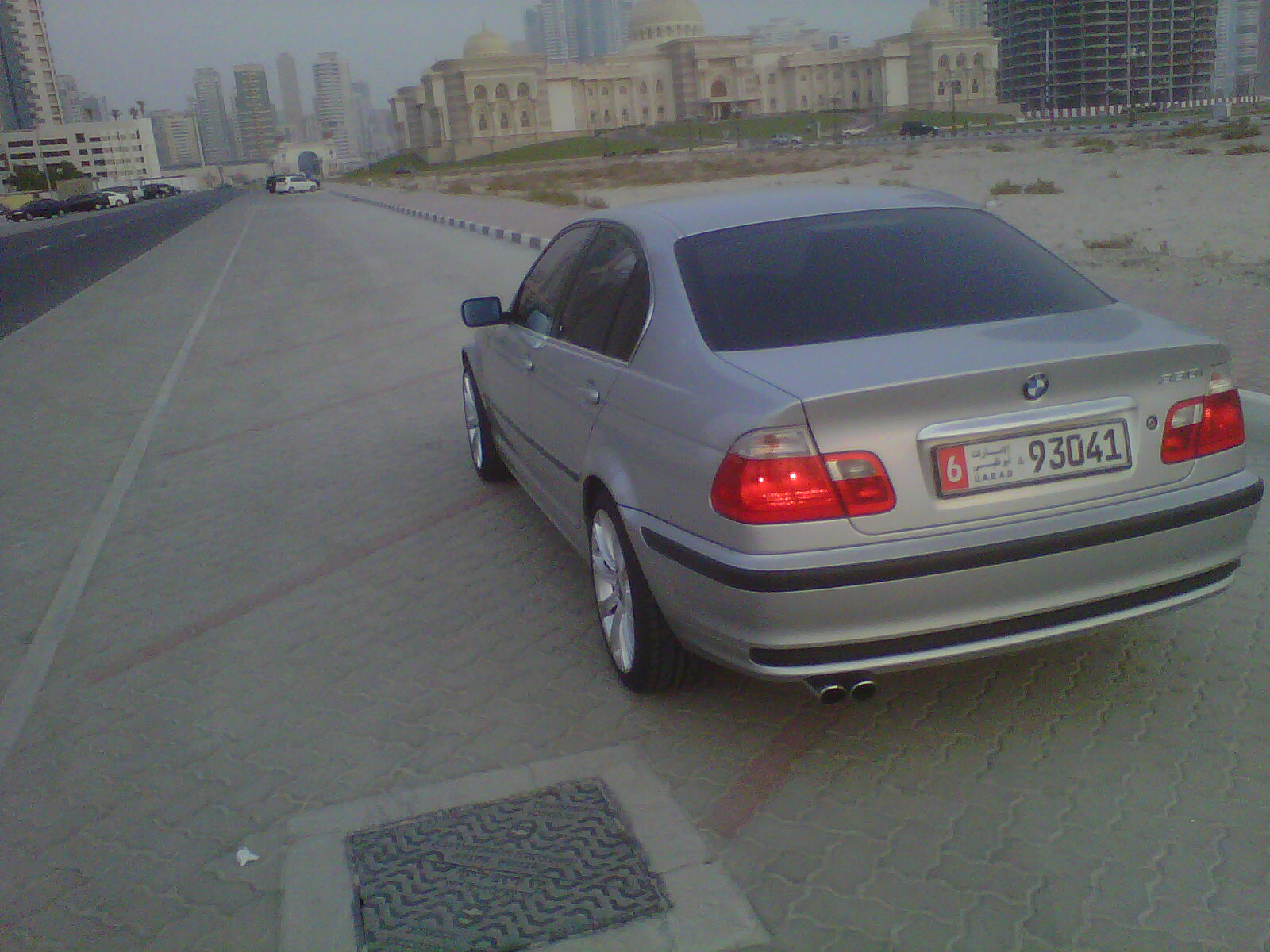

e sub maximul legal de 30%, este 3M, e destul de deschisa, daca te uiti bine la poza din lateral o sa vezi cum se vede prin ea masina parcata langa a mea :)
tocmai de aceea te-am si intrebat ca vazusem o poza cu masina intr-o parcare la un mall si nu se vedea nimic prin ele zici ca era de 5%
