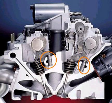

Procedura de bleeding nu se mai face, se schimba chiulasa cu totul. Noua chiulasa are o valva care impiedica scurgerea uleiului din ea in timpul stationarii masinii. Problema e de la tachetii (HVA) hidraulici din care se scurge uleiul cand motorul e oprit. Poza ---- http://www.e90post.com/forums/attachment.php?attachmentid=483955&stc=1&d=1297284951
