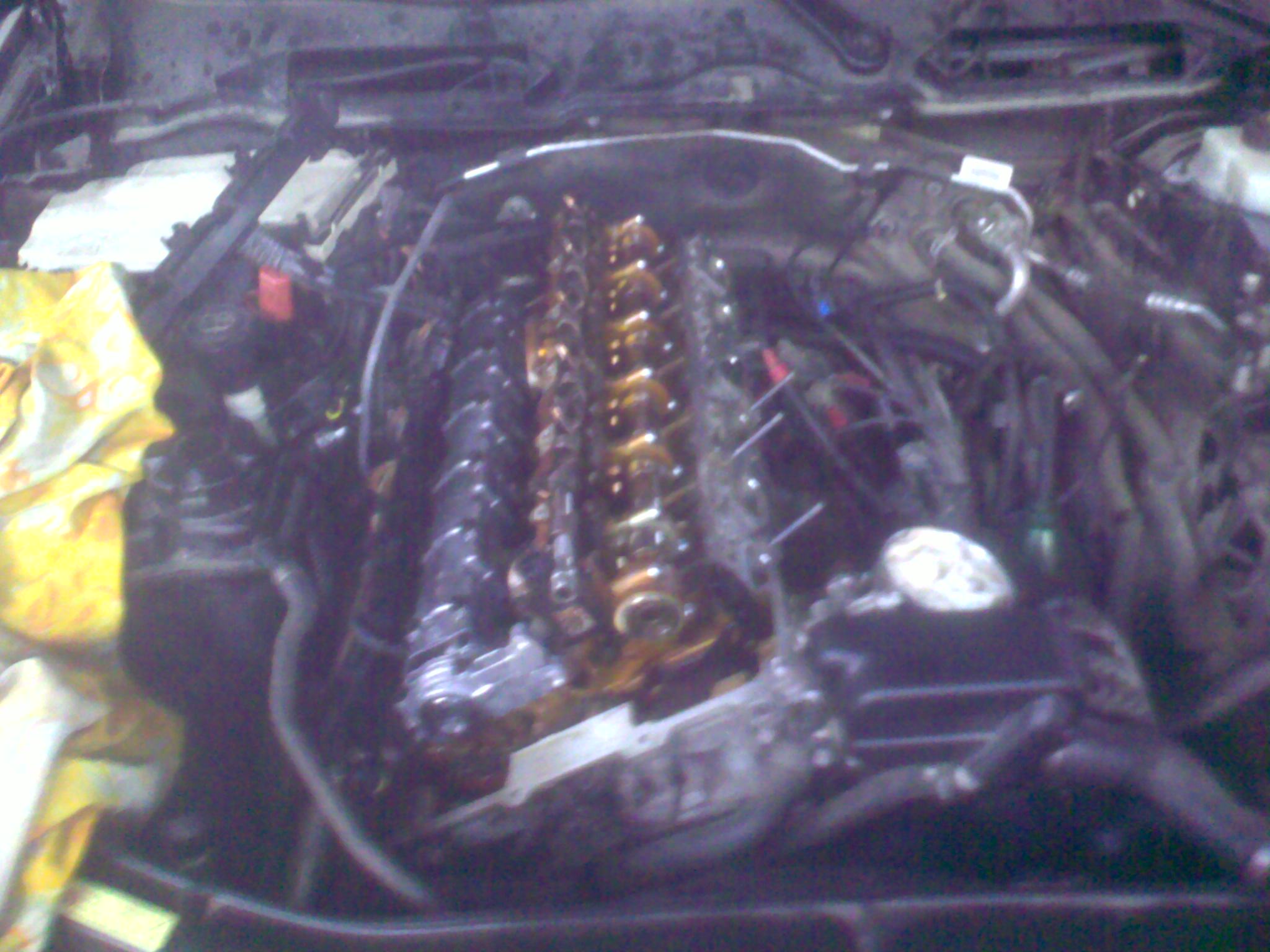

Despre masina.
S-au inlocuit urmatoarele.
-Garnitura capac tacheti =147
-Palier axa evacuare = 240
-Axa evacuare = 2343
-Suruburi Palier =56
-Tacheti axa admisie 12 buc = 468
-Tacheti axa evacuare 12 buc =996
-Baie ulei cutie plus filtru = 850
-Garnitura Baie ulei cutie =100
-Ulei cutie BMW 9 litrii = 936
-Ulei motor 5w30 LL04 BMW 7 litrii plus filtru =345

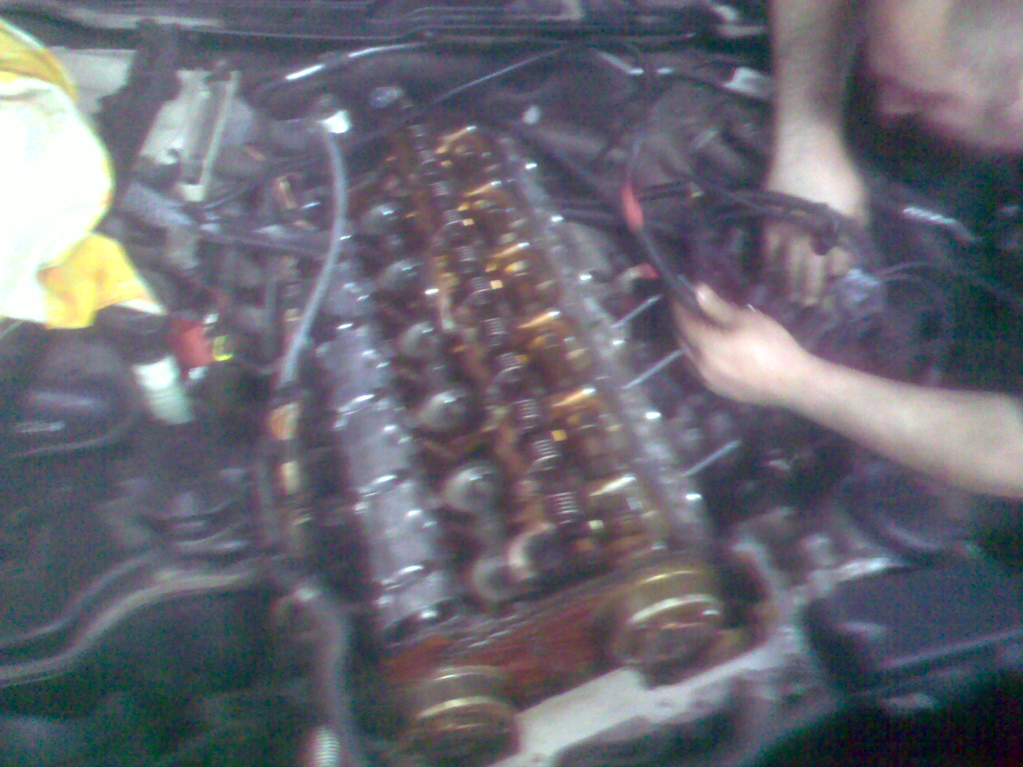

A fost destul de grea si complicata operatiunea mai ales de scos baia de ulei si de curatat ca sa nu mai zic de montat arcurile la supape.

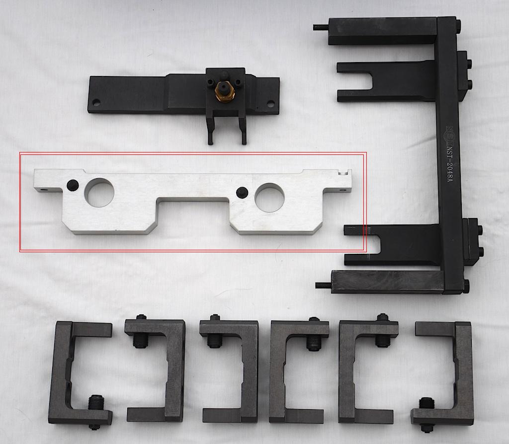

In rest mecanicul meu a facut o Cala pt blocat axele si o cala pt aliniat discurile de la Vanos uri asa din mana. cea de axe a iesit perfect cealalta nu chiar deoarece info din Autodata nu erau foarte bune si acum este un decalaj la axa evacuare...deci nu e problema cu pozitia axei ci cu cea a cititorului. Am incercat sa facem rost de un set de cale de la BMW dar cu mare surprindere am aflat ca NU AU. este doar un set la Bucuresti care pleaca unde este nevoie prin tara..se face comanda etc..
Daca careva are o cala mi ar prinde bine cateva dimensiuni. Masina acum functioneaza oarecum ok. Motorul se aude perfect..dar din cauza acelei citiri eronate de pe axa nu merge 100% in parametrii si oscileaza un pic turatia la relanti cand este rece. acum astept sa se faca cu masina 1500 km sa punem 0W40 si sa facem reglajul la axa de evacuare.
o sa incerc sa pun o poza cu acea cala poate o aveti careva.
Cala care ma intereseaza este cea incercuita. Asta este tot setul de cale pt N52

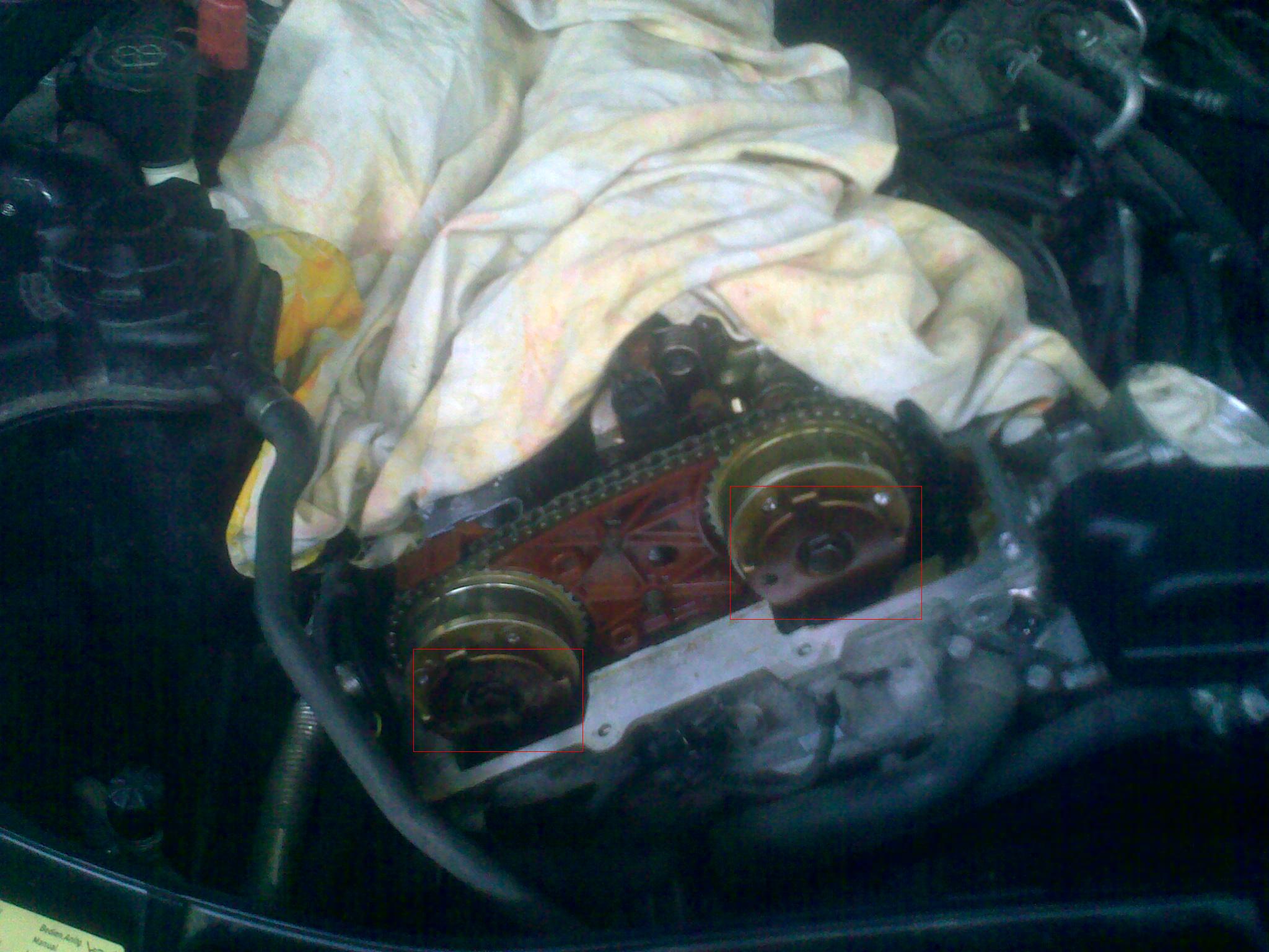

.Aici vine folosita acea Cala. practic cele 2 trebuie sa stea intr o anume pozitie. Senzorii sunt in partea de jos. si de pe ele se citeste pozitia axelor de catre DME

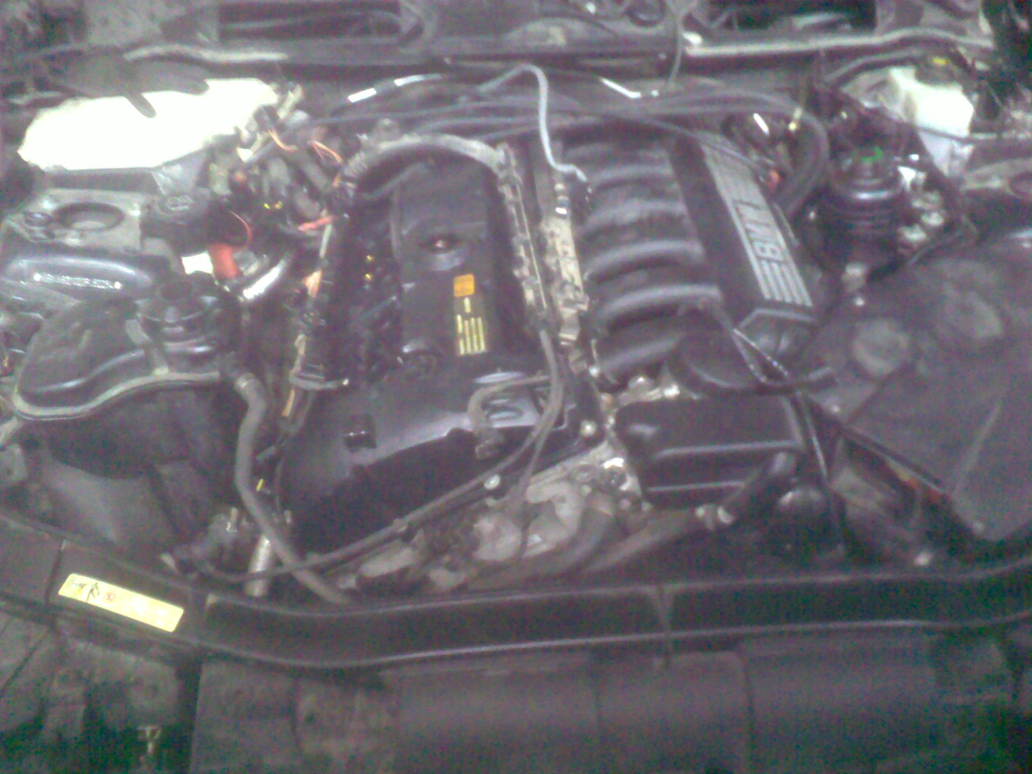

Noroc tuturor...
Doresc sa va spun ca E92 functioneaza perfect are deja 10 mii km facuti de la reparatie. Fara depuneri. Ulei 0W40 LL04.
