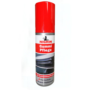

Incearca sa le ungi cu gummifledge de la Nigrin sau BMW, le reface suprafata si devin mai flexibile..

oricum sa cumperi un tubulet dinasta de gummipledge (eu am gasit la praktiker) si sa dai de 2 ori pe an macar .. inainte si dupa sezonul de iarna. Eu am dat vreo 5 euro pe el si e suficeint sa dai vreo 2-3 ani cu el lejer, e e diferenta mare si prelungeste viata lor. Un set de chedere noi ajunge la un 400 de euro lejer..

Gummipfedge sa iei din asta cu burete si solutie lichida in el...mai e un model gen "ruj" cu o pasta solida si ala e aiurea tare :aww:

da, exact asa e, in cap are un buretel si cand strangi de el buretelul ala se umezeste si ungi chederele toate. E ceva gen crema de pantofi pentru pantofi, nu repara un cheder stricat, dar le intretine, clar un cheder imbatranit , batut de soare si intarit isi mai revine..
eu dinasta am. Exista si la reprezentata original BMW, banuiesc ca e bun si ala dar probabil mai scump..
