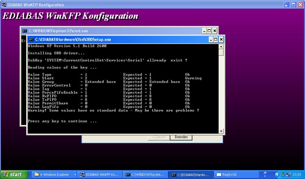

Ok am inteles .Dar cand ii dau :12) Run from CD-disk a file Driver_D_CAN_USB\OBDSetup.exe de ce imi apare la value start =3 si waring?
asa imi apare si mie doar ca imi apare value start =3 in loc de 1 ...

Am imprumutat un laptop cu XP de la un prieten insa nu reusesc sa-l instalez. Imi apare o eroare:
"Subkey 'SYSTEM\CurrentControlSet\Services\Serial' allready exist!" .Nu stiu cum sa o rezolv.

Ce am obeservat este ca daca lansez OBDSETUP imi arata ca toti parametrii sunt OK, mai putin la linia 5 imi afiseaza: Value tag:20 Expected:1 warning

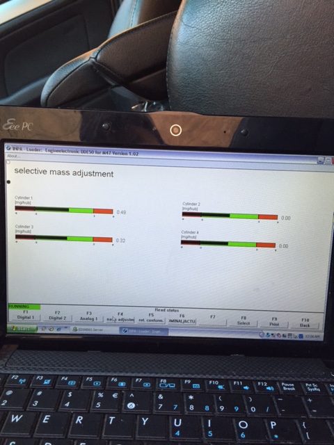

Buna tuturor...mi-am achizitionat o interfata INPA iar dupa indelungi incercari de a instala softul am reusit dar am o problema...Interfata se conecteaza doar la modulul motor si acolo imi da ceva erori pe care le atasez. Ma poate ajuta cineva, va rog? BMW 320D, 2002, 150hphttp://file:///C:/Users/ionutz/Downloads/12268637_988955421163220_1082570148_o.jpg
Buna tuturor. De curand am achizitionat o interfata INPA, iar dupa ce m-am chinuit sa instalez softul am realizat ca interfata se conecteaza doar la modul motor. Pe parcursul testului softul imi da mai multe erori, precum si pe celelalte module, la care nu ma lasa sa ma conectez. Ma poate ajuta cineva?v Va multumesc. BMW 320d 2002, 150 hp

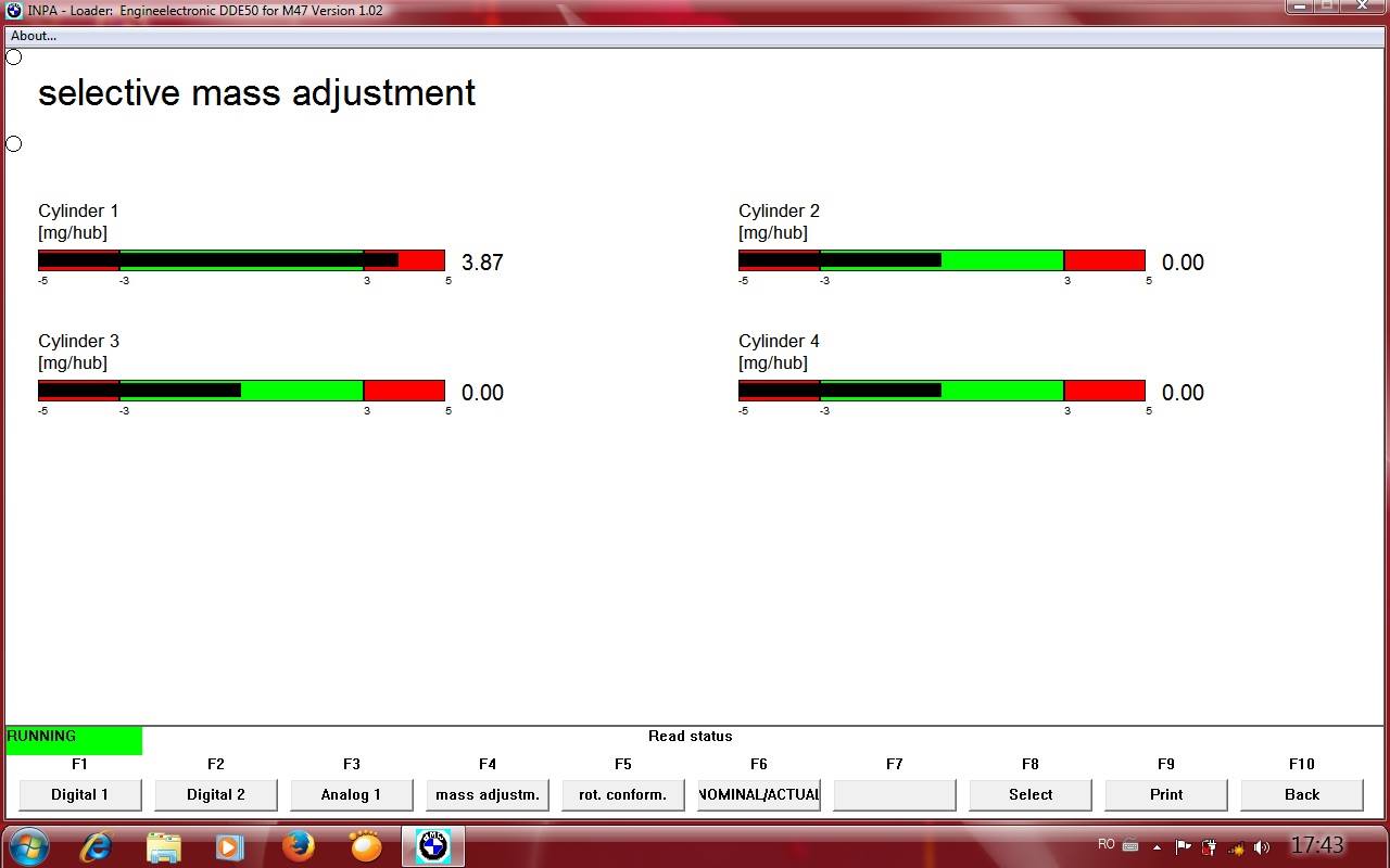

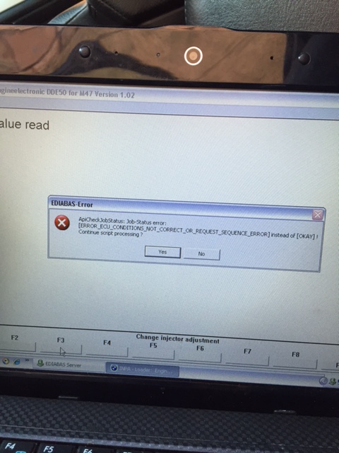

Eu vreau sa imi pot scrie injectoarele la masina mea,un bmw seria 3 diesel,e 46, an 2001 fl 150cp si cand vreau sa intru la IMA in INPA im da eroile din poze.
Cand intru pe DDe imi spune "Versions do not match Malfunction possible" dar pot sa citesc erori.
Ce pot sa fac sa functioneze?

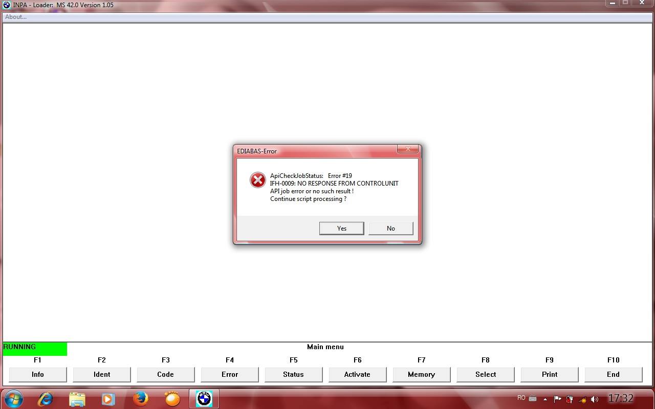

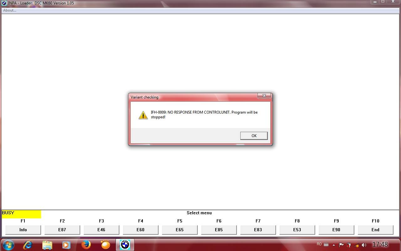

Cred ca am reusit sa intalez m am conectat la masina dar nu merge sa vad decat motorul si cutia. La celelalte cand vreau sa ma conectez(abs, airbag...etc) imi da o eroare ifh-0009 no response from control unit. Am unit si pini 7 si 8 . E posibil sa nu fie instalarea completa a prg inpa???
