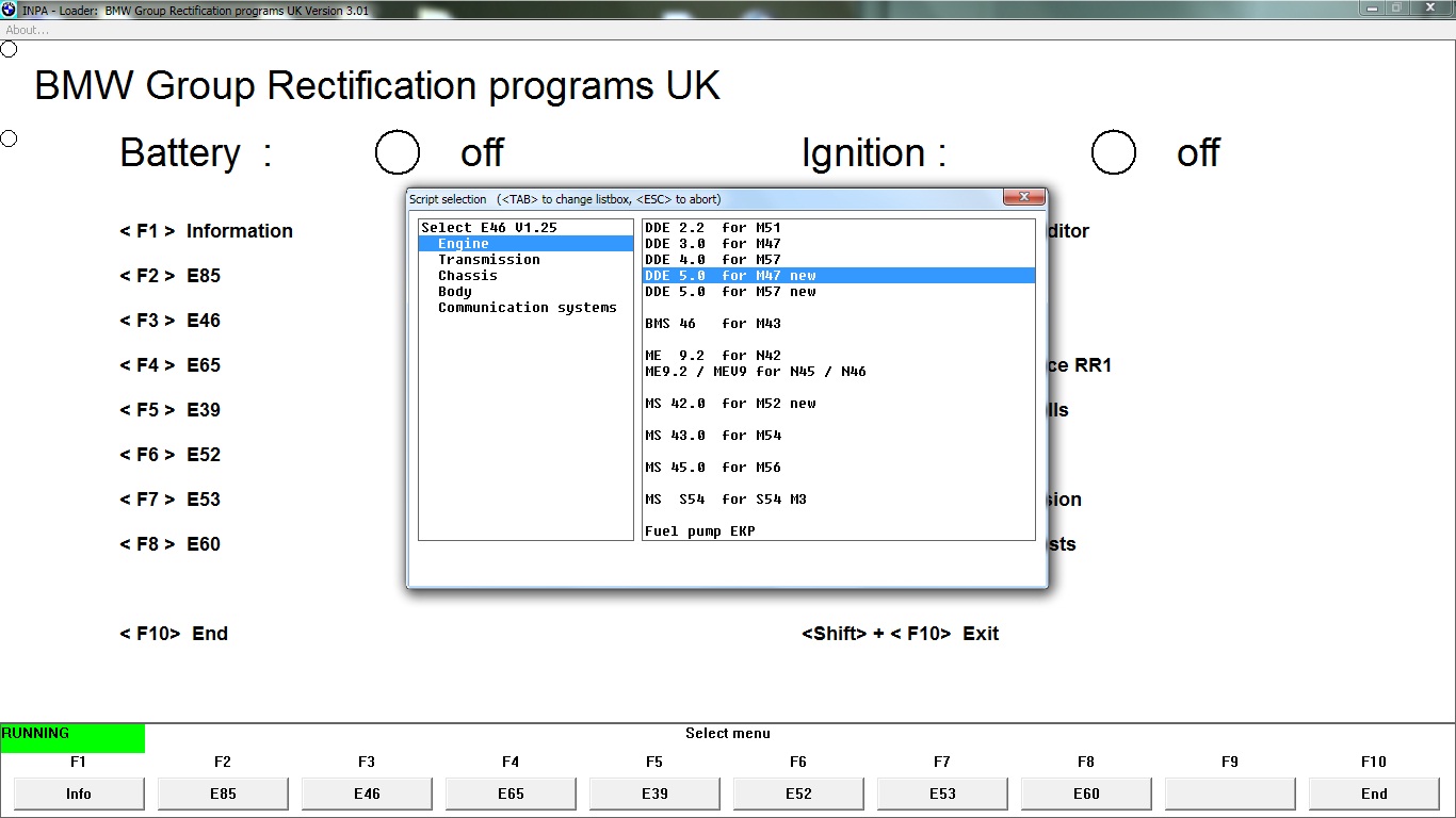

Sincer, eu stiam DDE 3.0 dar e foarte posibil sa ma insel .Altceva inafara de DDE 5.0 nu puteam sa aleg la motorul M47. Am fost la masina , si cand alegeam orice DDE imi dadea 2 erori. E clar ca am gresit undeva un setarea programului ,dar unde ?
Am pus contactul, pe cablu era un led rosu aprins , am pornit soft-ul dar tot asa clipocea de zori fereastra cu inpa si la "baterry" nu vroia sa fie "on" deloc
http://imageshack.us/a/img825/4616/78024132.th.pnghttp://imageshack.us/a/img20/6881/80264237.th.png

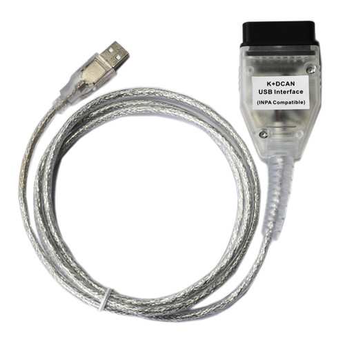

Am cumparat aceasta interfata http://www.ebay.co.uk/itm/251029590000?ssPageName=STRK:MEWNX:IT&_trksid=p3984.m1497.l2649
si nu reusesc sa ma conectez, primesc eroarea IFH 0009 No Response From Control Unit cand vreau sa ma conectez la airbag sau la orice modul, am dezlipit si pin-ul 7-8 am incercat mai multe variante de programe si nimic.
Calculatorul vede interfata pare sa fie ok, in inpa arata BATERIA-CONTACTUL cand il pun doar ca nu comunic acu masina.
Acum intrebarea ar fi toate acestea le-am incercat de pe un laptop cu window 7 ultimate 86x ,sa fie asta problema? trebuie neaparat cu XP?
Precizez ca am un 318D e90 2009 LCI

Am rezolvat cu alta interfata, ce am cumparat eu nu era buna numai pana in 2007-2008 parca(am incercat pe un E60 2005 si merge) doar pe maisina mea din 2009 nu functioneaza

Cred ca si eu sunt in aceeasi situatie, masina este un E87LCI(martie 2007).
Am cumparat interfata de la un coleg de pe forum si am fost indus in eroare de faptul ca el zicea ca merge pe toate masinile grupului BMW pana in 2008.
Ghinion, din ce am vazut, la E87 merge pana in 03.2007(M47) nu si dupa 03.2007 cand au scos N47 ... :angry2:
Poti sa-mi dai te rog un PM cu ce interfata ai achizitionat, eventual ce versiune de INPA+EDIABAS folosesti, ce DIS?
Merci
din auzite stiu ca nu merg instalate programe ediabas cu clip sau vag pe acelasi laptop,si oricum e vorba de interfata care are legatura diferita la pini care este diferita, la modelele mai noi se dezlipeste legatura dintre pinii 7-8 ptr ca nu ai altfel acces la anumite module, tb documentat inainte sa cumparati interfete care pot fi nefolositoare

Bine sunt novice in chestii deastea.Pai nu pot citi. Am selectat la engine prima din lista si mi-a dat ceva erori de m-am enervat si am intrat in locuinta.Si apoi tot am umblat si am schimbat la dde 5.0 for m57 a inceput sa imi apara si coduri de eroare memorii(adica dupa ce am selectat ala dde 5.0 puteam lucra la functional jobs)...etc.Asa e corect?
Cam asa ceva arata si al meu dar lipseste alea cu new.
