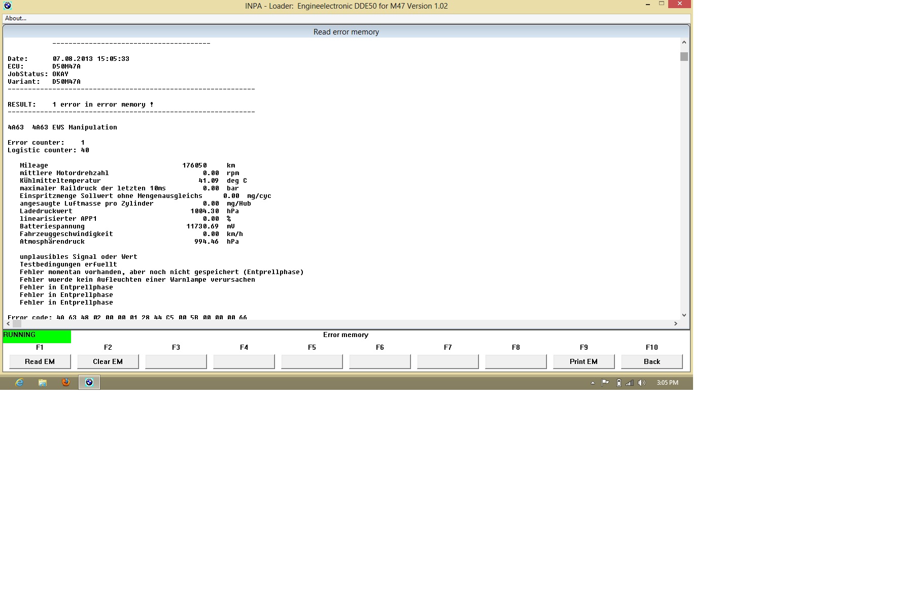

Am o problema la un bmw 320d e46 din 1999, si masina nu mai porneste.Vreau sa fac o resincronizare ews -edc imonilizator.Am intrat pe motor , am tastat SIFT+F6 APOI AM TASTAT F2.
Am incercat azi cu inpa,
,,intri pe motor DDE3 pe urma shift + F6 si pe urma in pagina urmatoare F2,,
arata ca functioneaza, si intre timp apare urmatoarea eroare:
sys-0010 initialization error
In rest am probat merge sa intru cu inpa pe orice , de la ce sa fie eroare ?
