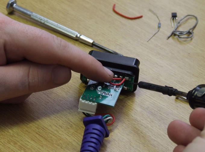

Trebuie uniti pinii 7+8 dupa care o sa-ti functioneze perfect.
De unde incepe numerotarea pinilor ? din poza nu imi dau seama in ce pozitie e mufa

Eu folosesc asa ceva si merge perfect, intrerupatorul ala l-am pus eu ca sa pot sa dau on off la pini 7 si 8.
http://i1006.photobucket.com/albums/af184/butzyovidiu/DSCN0905_zps61461dd5.jpg
http://i1006.photobucket.com/albums/af184/butzyovidiu/DSCN0902_zps2f37362d.jpg
Pe asta o am si eu !
Poti sa imi spui din pozitia asta care sunt pini 7 si 8 ?
  On 4/10/2014 at 10:16 AM, Butzy said:
Asa e sunt numerotati pe placa idee e ca trebuie sa iti functioneze si cu pini lipiti si cu ei asa cum sunt acum.
Se aprinde ledul cand conectez mufa ori la laptop ori la masina si dupa un minut se stinge .... am sa incerc sa ii lipesc pini sa vedem dupaia , am sa las un electronist sa faca treaba asta !
