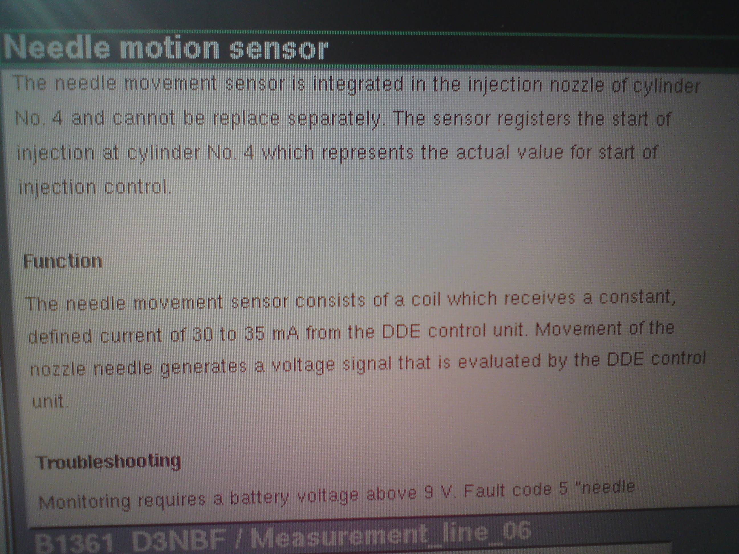

Salutare este vorba de un e 39 din 2001 nu are deloc putere motorul, extrem de greu se accelereasa in sarcina.
L-am pus pe tester si am atasat cele 2 erori care apar, poate stie cineva cam pe unde e problema.
nu scoate fum abundent ca si cand e dusa turbina.
a dua poza
si a 3-a

este vorba de o problema de la presiunea de aer(turbo)
--cel mai probabil ai vreun furtun(tub) de la sistemul turbo rupt ,fisurat sau sarit sau chiar radiatorul de racire de la turbo(intercooler).verifica tubul care iese din turbo si se duce la intercooler,cel care iese din intercooler si se duce la motor sau intercooler-ul
--alta varianta ar fi senzorul de la presiunea de aer sau cel mai grav TURBO!!!
