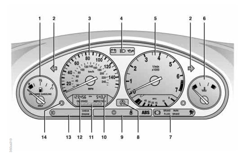

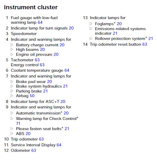

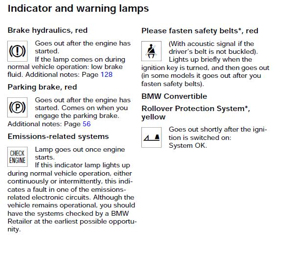

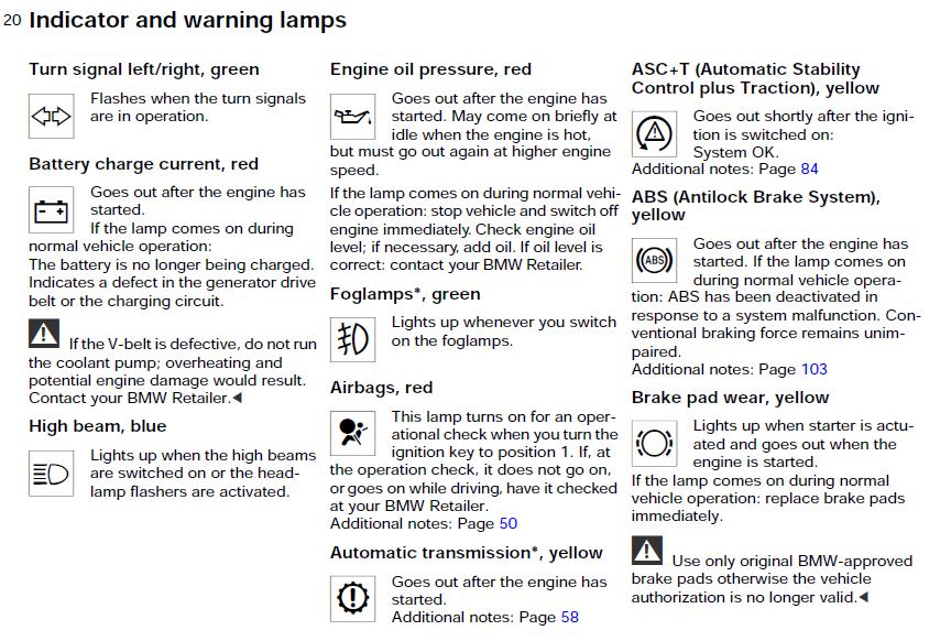

Stie cineva ce inseamna rotita zimtata, cu semnul exclamarii pe mijloc?
S-ar putea sa fie legat de grup sau/si cutia de viteze...probabil se refera la nivelul de ulei.
