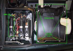

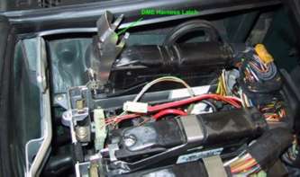

Verifica daca nu este apa in computerul de injectie.

Cum verific chestia cu apa in computerul de injectie?

Si verifica si releul de injectie,tot acolo,in cutie :blink: ,de cine este facut,Siemens sau ..am uitat numele :)
