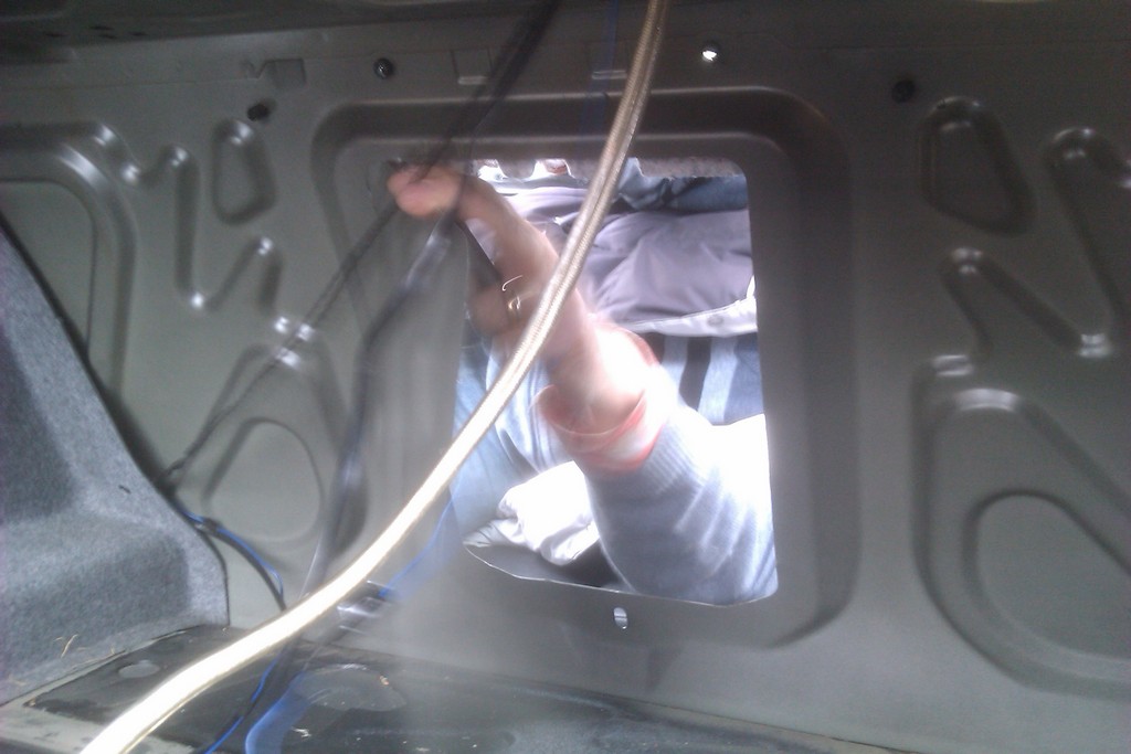

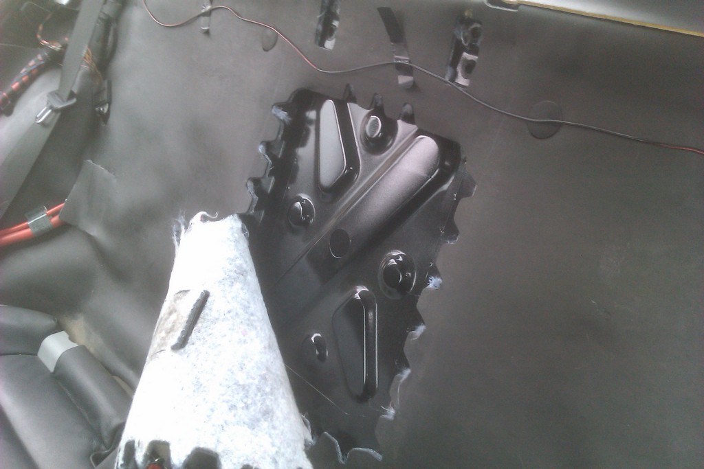

4 - urmatorul pas necesita un pic de atentie, o dalta mica ascutita si un ciocanel. Va trebui sa scoateti tabla in locul careia va intra skisacul. Este deja taiata si se mai tine doar in cateva puncte de sudura. Incercati sa nu indoiti tabla care ramane, mai ales in partea de sus si jos unde vine prins sacul.

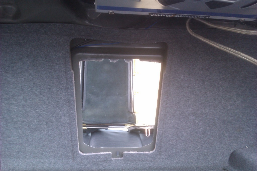

5 - montarea sacului se face foarte usor, din portbagaj dar DUPA ce ati montat noua mocheta (cea care a venit cu sacul sau a voastra daca ati ales s-o taiati. Se poate taia intr-ucat marginea taiata intra sub ski-sac si nu se va vedea).
6 - sacul se prinde in partea de jos cu un surub (care vine cu ski-sacul) iar in partea de sus are 2 clipsuri care se prind de tabla, pe interior. Cand il montati, prindeti un pic surubul apoi impingeti din portbagaj pana se aude un click.

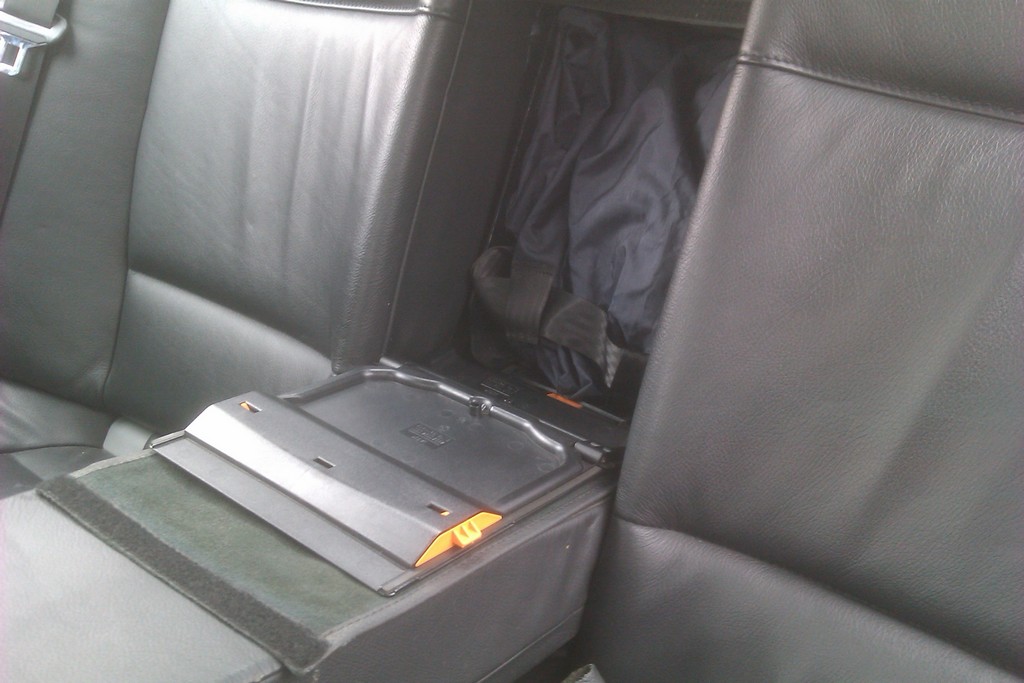

aici am uitat sa pun mocheta inainte sa montez ski-sacul:P
Cand se va folosi, usita din portbagaj are 2 magneti cu care se prinde de plajonul din portbagaj.

Ce observ din poze, si nu cred ca este bine, este ca magnetii de la sacul de ski se tin pe statie. Nu stiu cat de bine este pt statie sa stea magneti pe ea.

@DanMTK - am prins capacul de statie doar ca sa-i fac poza. Pana cand o sa-l folosesc la iarna mai este...si am sa rezolv si problema cu magnetii. Nici mie nu-mi surade ideea de a-i lipi de statie.
