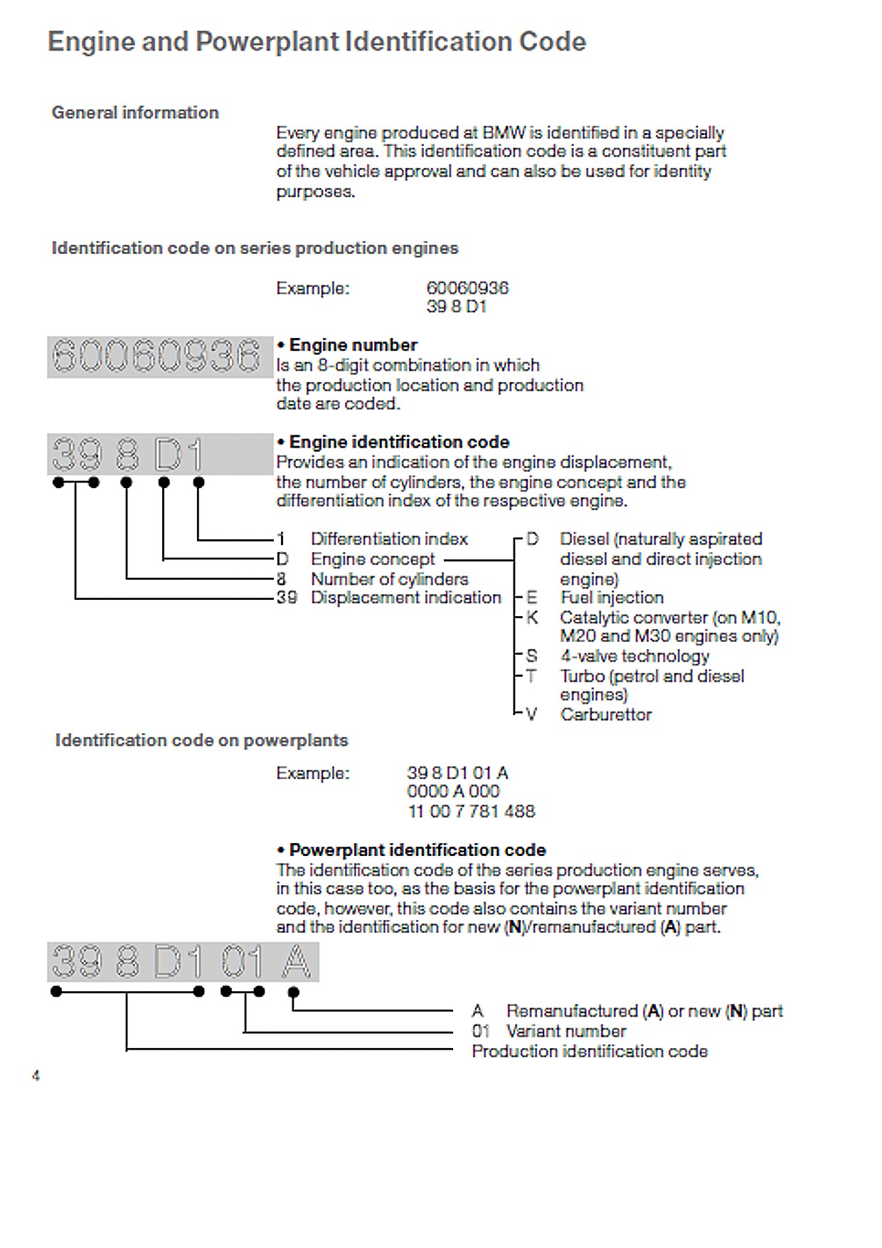

o adresa de mail? sa iti trimit ceva documentatie.

cu exactitate nu cred ca ar putea cineva. Spre exemplu eu am cumparat motor de 2500 benzinar si pot sa fac diferenta de motoarele fabricate pe 523i pana la sept98,cele de dupa pana la aparitia lui 525i facelift. Adica e marja de de 2-3 ani la fiecare model,mai mult nu se poate. Eu zic ca in primul rand sa vezi daca motorul e compatibil cu masina ta si sa nu cumperi fara sa-l pornesti. E riscul mare, chiar daca dai bani mai putini.! Eu am patit-o! Spune-i sa-ti dea imobilizatorul masinii sau ECU motor,pentru ca acolo se vad cati km a avut si din ce an e masina. Asta sa mergi la cineva care are tester, daca nu ai la cine ,imi dai PM!
Ba da, pe cam orice motor vazut de mine, exista un cod( nu seria motor). La mine scrie clar si mare pe bloc 286S1. La un 2.0, va scrie 206s1, 206s2, 206s3.
da! Dar nu stii din ce an este,ca 256s3 s-a fabricat din 95 pana in sept98, 256s4 s-a fabricat din sept98 pana in 2000(ca exemplu).Asa poate identifica compatibilitatea dar anul exact nu.
