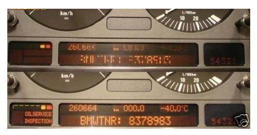

salut, este vorba de display-ul pe care l-am incercuit in pozele de mai jos?
http://img850.imageshack.us/i/bmwtest.jpg/
Dupa cum o sa observi in poza de mai jos, display-ul este dintr-o singura bucata, nu ai cum sa schimbi doar partea de la oil inspection.
http://img858.imageshack.us/i/picture028b.jpg/
E posibil sa fie ars becul din spatele display-ului, nici nu trebuie sa desfaci bordul ca sa le schimbi.Costa 3 lei bucata la orice magazin de piese auto.La bordul de E39 sunt 5 becuri de 1,5W, ai acces la ele dupa ce scoti bordul din consola.
Mult succes!
da, acela este....:( se pare ca trebuie bord intreg sau se poate schimba display-ul oil inspection cu tot cu afisaj ?
Mult succes!
display-ul se aprinde in "background" dar efectiv patratelele de la oil inspection nu se aprind....Sau se aprind din cand in cand insa mai rar
Ai niste pixeli morti. Se pot repara prin inlocuirea acelei benzi. Eu avem pixeli morti pe diplayul computerului si am inlocuit banda respectiva si totul s-a rezolvat.Daca esti interesat,mai am 2 benzi noi...
