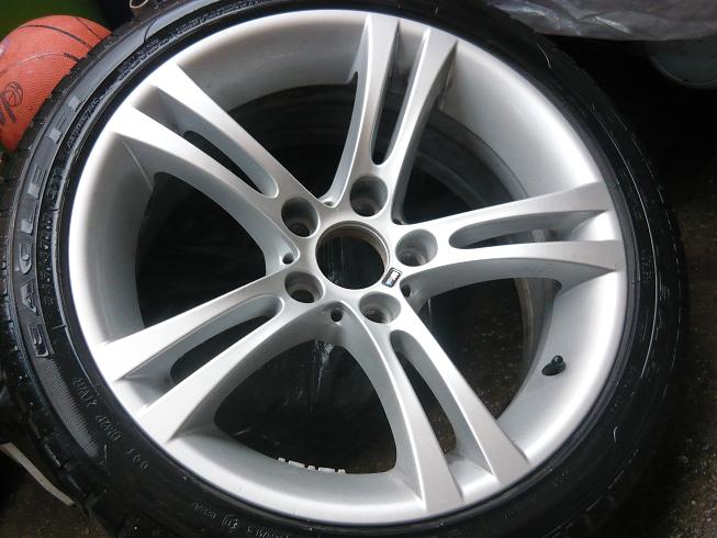

Am gasit un set de jante pe 18 care au ET-ul 14 echipate cu cauciucuri de 245/40/18 .Stie cineva daca merg la E39? Sunt modelul acesta:
Edited by wolf
Daca au toate ET-ul 14 inseamna ca sunt de M6. Merg pe e39, dar trebuie alezat butucul ca sa iti intre. Costa 100 lei aceasta operatie (pentru toate jantele).
M-am gandit ca trebuie alezat butucul, insa legat de ET ma gandeam sa nu iasa prea afara si sa-mi atinga de aripa sau pentru rotile din fata sa nu atinga de aparatori la viraje? Daca stii pe cineva care poate sa-mi alezeze jantele sa-mi dai si mie un PM.Merci de sfat.

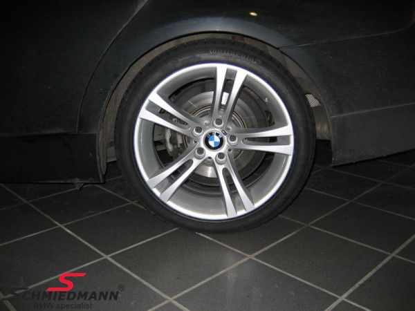

pe masina arata cam asa
crede-ti ca ar da bine la e39? Nu am gasit nici o poza echipat asa ca sa-mi dau seama. Daca nu,alternativa sunt astea
Mai dati niste pareri,va rog.
